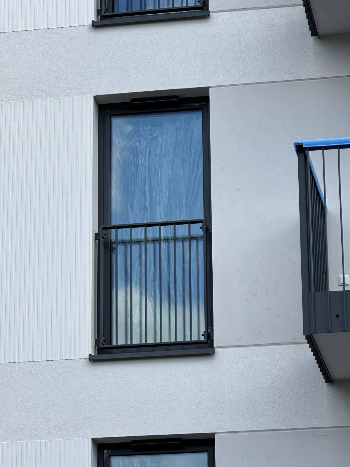

Sprawa pierwsza, to czy często spotykacie się z czymś takim, jak brak okapników na balkonach.
Jeśli ktoś nie wie, co to jest okapnik balkonowy, to jest to zdaje się taka obróbka blacharska, która powoduje, że woda lepiej z balkonu spływa, niekoniecznie po jego betonowej ściance, bo może prowadzić do szybszej erozji / degradacji betonu. Tu przykład z Krakowa, ale często widzicie tak wykończone balkony?

central pisze:Być może temat wart jest osobnego wątku, tj. dyskusji o tym, jak powinny być wykończone balkony w nowych blokach, które budują deweloperzy, czyli co powinien mieć balon, a czego nie.
Oczywiście że powinien być okapnik lub obróbka blacharska, poniżej zdjęcie z lipskiej16 od Bryksego. W przypadku centralnej widoczne są już nieestetyczne zacieki.
