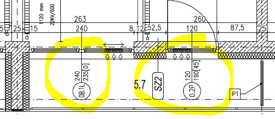

czy ktoś miał problem z tym że w biurze został wprowadzony w bład jeśli chodzi okna/drzwi balkonowe?
Mamy mieszkanie z długim balkonem i na rzucie jak i równiez w biurze mówiono nam że z każdego pomieszczenia są drzwi balkonowe.
Dziś byłem w mieszkaniu i okazało się że tylko z jednego pomieszczenia są drzwi, a z reszty okna. Na budowie osoba która nam pokazuwała mieszkanie mówiła że wiele osób jest tym zdziowionych.
Wygląda to na celowe wprowadzanie w błąd. Na rzutach okna są zaznaczone w taki sposób aby wydawało się że są to drzwi balkonowe.

Chyba mamy to samo mieszkanie :) na rzucie architektury jest oznaczone, że okno z jednego pokoju nie jest balkonowe.

alek91 pisze:Chyba mamy to samo mieszkanie :) na rzucie architektury jest oznaczone, że okno z jednego pokoju nie jest balkonowe.
Zgodnie z tym zasoby.open.agh.edu.pl/~08tszymanski/data/oznaczenia_drzwi.html
Oznaczenia na rzucie to są właśnie otwierane drzwi balkownowe.

ale zgodnie z kwadratowym nawiasem 0 lub 45 to wysokość parapetu w centymetrach.
Każdy miał jednak do wglądu Projekt Budowlany więc niestety raczej nic z tym nie zrobicie.
