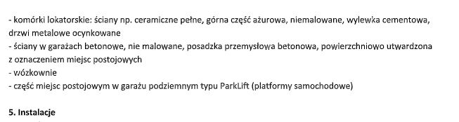

Słabo jak komórki lokatorskie są wykonane z profili aluminiowych. Ma może ktoś zdjęcie jak to wygląda?
W standardzie wykonania jest, że powinna być pełna ściana z ażurową górną częścią.
Ściany w garażu od początku miały być niemalowane.
- Dasta - standard wykonania garaż i komórki lokatorskie.jpg (19.18 KiB) Przejrzano 11248 razy
