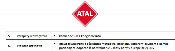

Dzień dobry,
Orientuje się ktoś z Was czy drzwi wejściowe do mieszkań z etapu II są antywłamaniowe oraz czy zamki/wkładki są również z atestem antywłamaniowym?
Chodzi o to czy przy ubezpieczaniu mieszkania można podać drzwi jako antywłamaniowe, żeby nie było w razie czego problemu z ewentualnym podważeniem wypłaty odszkodowania.

wszystko jest w karcie lokalu ...
a wkładka spełnia wymagania jeśli zastosowano już nowy, indywidualnie konfigurowany klucz - nie klucze używane przez Atal podczas przekazania mieszkania.
- door.jpg (22.22 KiB) Przejrzano 2568 razy
