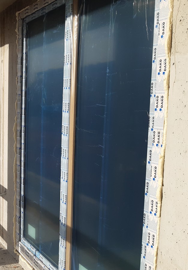

Postautor: Mar G » 18 lut 2021, 14:08
jak się powiększy to faktycznie chyba 3 sz są - to fotka z bud. 4.x
dd3 (2).jpg (159.16 KiB) Przejrzano 6577 razy
fakir151
Posty: 167
Re: Jakie okna dwu czy trzy szybowe są montowane w blokach na oś. Przybyszewskiego 64 Kraków
Postautor: fakir151 » 18 lut 2021, 14:18
fakir151 pisze:
Ja mam w domu od 15 lat okna 2 szybowe 1.1 więc to zadna nowinka technologiczna.
Od 2021 norma to 0,9 - i wtedy musza byc 3 szyby.
Otrzymałem informację na temat III etapu, że okna to:
Zestawy trzyszybowe, profil VEKA, kolor zewnętrzny: jasny dąb, firma DA** :) Patrząc na stronę producenta w zależności od pakietu szybowego i grubości zabudowy to w najgorszej opcji okna te mają 0,96 W/m2K, w najlepszej 0,75 W/m2K więc będzie pewnie gdzieś pomiędzy.
no to mamy w 2 et. pewnie to samo - bo są też Ve..., też Da... - to było zamawiane razem mówili. nie wiem, czy trójki będzie się wygodnie uchylać przy takich płaszczyznach dużych. duża waga. dodatkowa szyba waży swoje.
jak w salonie Dako wybierałem kolor wewnątrz i okucia do podania Atalowi to nawet 2 szybowe przy uchylaniu 90x240 dla drobnej osoby były wyzwaniem (znaczy zamykanie). dlatego mam obawy czy to korzyść.
Jak dla mnie zaleta, mniejsze rachunki za ogrzewanie, lepsze wygłuszenie.
