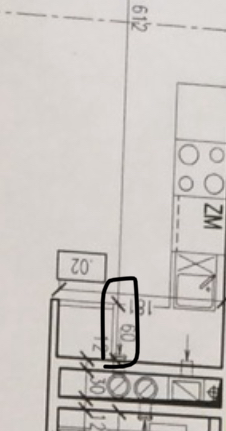

Hej, czy ktoś z was planuje w kuchni robić szafki do samej góry? Zastanawiam się jak rozwiązać temat wentylacji. Może ktoś z was obgadywał to ze swoimi wykonawcami. Czy można zrobić tak, że przedłuży się kanał wentylacyjny w zabudowie karton gips obniżającej sufit? I wtedy szafki dojdą do tej obniżanej zabudowy? Myślałem, żeby w takiej zabudowie schować rurę od okapu jak również przedłużyć ze ściany kratkę od wentylacji przenosząc ją nad zabudowę - czyli wydłużając poziomom rurą długości około 60cm.
Dajcie znać czy ktoś to robi podobnie i czy dowiadywał się czy technicznie to będzie działać.

Rurę do okapu można dać w szafkach lub suficie. Najlepiej bez zakrętów. Kratkę można zrobić w drzwiach szafki, która znajduje się przy wentylacji

Akurat myślałem żeby zrobić takie podwieszenie na całą długość kuchni w kształcie litery L. Tak ze długość tego podwieszenia wyjdzie tak jak lodówka, a górne szafki wyjdą płyciej. W tym schować sobie rurę od okapu jak również kratkę wentylacji i jakieś oświetlenie.
Jedyne co nie byłem pewny to czy do mechanicznej wentylacji można dołożyć ze ściany jakaś rurę zabudowana w k/G i przenieść wtedy kratkę. Coś jak to co zaznaczyłem na zdjęciu.
A w takim rozwiązaniu jak proponujesz nie będzie się kisić powietrze w tej jednej szafce mimo kratki?

To o czym pisałem tzn kratka na drzwiach równoległa do kratki w ścianie jest często stosowane.

Myślę, że dorobienie rury tak jak na zdjęciu też jest możliwa opcją. U nas będzie kratka w drzwiach (konsultowane ze znajomym architektem).
