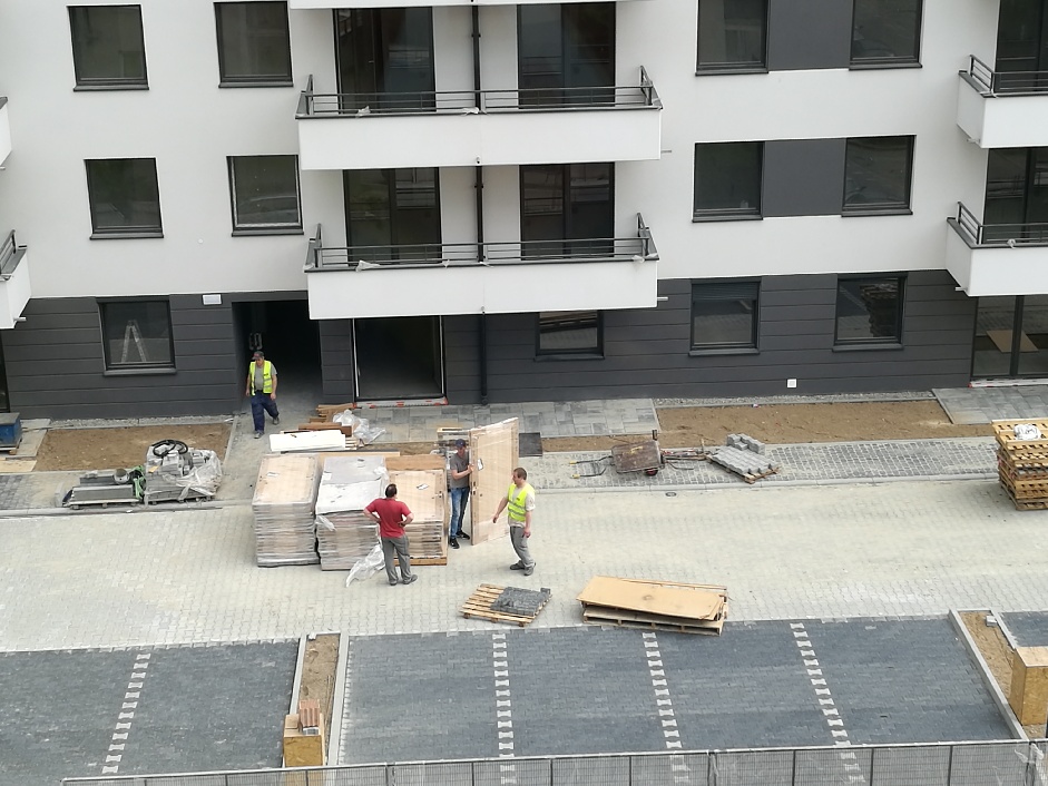

zdjęcie z dnia wczorajszego :)
na plac budowy dostarczono drzwi wejściowe do mieszkań

niestety nie dostrzegłem z tak dużej odległości jakiej firmy są drzwi wejściowe... może ktoś był na budowie i powie.
